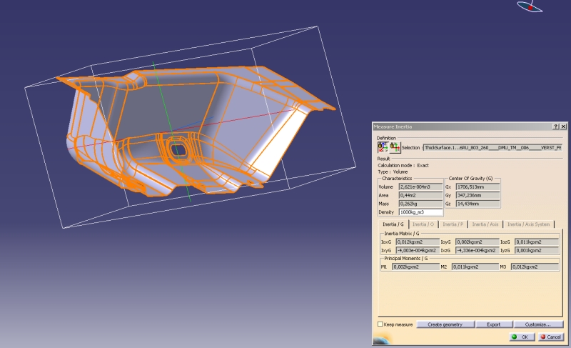

Zdar, nevíte náhodou někdo jak změřit maximální rozměr tělesa?
V podstatě jde o to samé jako při vážení nějakého tělesa kdy se vytvoří okolo tvaru křivky viz obrázek...akorád je změřit :-)
Potřeboval bych nejlépe i možnost určit zda rozměr má být maximální nebo s přihlédnutím k osovému systému....Díky Jarda.T

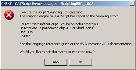

Uživatel odpovídá na příspěvek #2154:

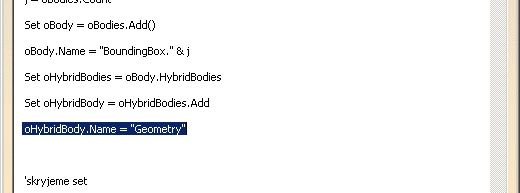

Hm to je přesně ono jen mi to nefunguje :-)
Resp se mi po zadaní plochy pro Extract poblije :-D
Ještě náhled z editoru....
screenshot_-_1.9.2011_,_12_49_
[#2158] | Publikováno: 01.09. 2011 - 14:50
Je možné, že chyba je někde v nastavení Catie (musí být povolené umístění setu uvnitř Body, jinak to nebude fungovat). Tenhle kód není nijak zvlášť ošetřený (proto je tu také volně k dispozici).
Skript hlásí chybu, že nemá objekt oHybridBodies, což je vlastnost Body, neexistuje, což by mohlo být opravdu způsobené jen nastavením. Zkuste to povolit, mělo by to pak fungovat.

No jo stacilo vypnout hybrid design a uz to slape :-)
Díky.....
