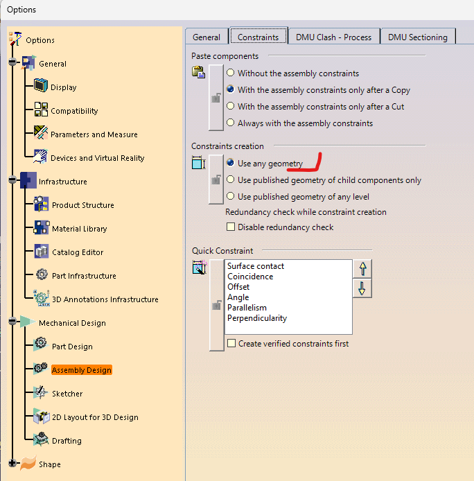

potřeboval bych radu jak zrušit/vypnout v assembly/Product nutnost Publikace. Po nové instalaci Catie nemohu používat klasické Constraints. Pokaždé vyběhne hláška Geometry not published. Zkoušel jsem dle návodu zaklikávat jednotlivé modely v produktu ale stejně to nefunguje. Catii používám pouze pro doplňkovou výrobu, na držáky apod., prostě pro 3D tisk, a žádné tyto funkce nepotřebuji. Ve starší verzi Catie na mě takováto hláška s publikací nikdy nevyběhla. Prostě stačilo naházet jednotlivé modely do produktu a už jsem jen nastavoval osy, offset, úhly apod.
Prosím o jakoukoliv radu jak to vypnout nebo obejít.

Asi přepínač dle obrázku.

Děkuji, už jsem také nalezl. Přehlídl jsem.
