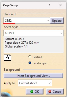

při otevřeném výkresu se podívejte do Page Setup (menu File), tam uvidíte, jaký standard je na výkresu použitý. Předpokládám, že vaše šablona, resp. použitý standard by měl mít nějaký specifický název.
Pokud bude nějaký default (ISO, JIS, ANSI), tak to buď nenastavili nebo vám poslali špatnou šablonu.

V page setup je odkaz na starý firemní standard. Ten má jiný název, než standard, který máme nyní použít.
Pokoušel jsem se v page setup standard změnit na ten nový, ale nemá to žádný efekt. Nevíte jakým způsobem výkres donutím, aby používal správný?

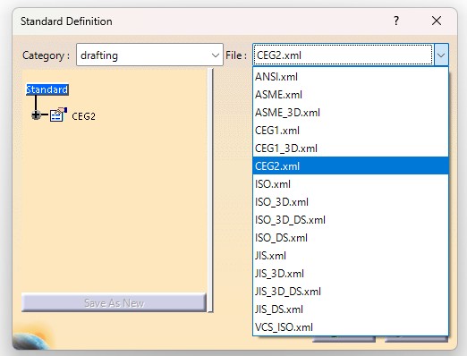

V Tool - Standards, pak nastavit Category drafting a vpravo v seznamu standardů se podívat, jestli Catie vidí ten soubor xml co jste dostali. Aby se totiž nedívala do nějakáho ref. nastavení, ale opravdu na lokál disk do ...\standards\drafting jak jste uvedl. To je totiž default složka, ale pokud má vaše Catie nějak nastavené globální prostředí, možná si to tahá odjinud.
Můžete soubor ještě přejmenovat, abyste měli jistotu, že je to opravdu on.
Pokud je to OK, zkusil bych vytvořit nový výkres přes File - New - Drawing a vybral tenhle nový standard. Pokud ani pak ne, tak by to mohla být nějaká nekompatibilita novější verze standardu s vaší "starou" R27.

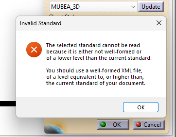

V tool/standards je soubor vidět. Když založím nový výkres, tak lze použií tuto šablonu, ale když založím výkres se šablonou např iso a pokusím se přepnout do standardu, který nám dali, hodí to chybu. Tak to vypadá, že je skutecně v xml nějaká chyba.

To vypadá na nižší verzi standardu, kdy to pak Catia odmítne nahradit. Stačí otevřít xml a hledat sekci
<std:node name="Version">
<std:intval>270</std:intval>
</std:node>
Pokud má výkres standard ve vyšší verzi než se mu snažíte vnutit, vyskočí tahle chyba. Podívejte se tedy jaká hodnota je ISO.xml, se kterou jste výkres otevřel (U R27 to bude určitě nižší než těch 270).
Mělo by stačit přepsat hodnotu Version na stejnou jako je u ISO, a pak to vyměnit půjde. Stačí použít jakýkoliv textový editor.
