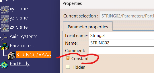

Makrem nastavit Constant (Lock) ve vlastnostech Parametru
Pavel Matějíček
Datum: 16.11. 2025 | Zobrazeno: 1578x
Konfigurace CATIA: R32
Nevíte někdo, jak makrem nastavit, případně makrem zobrazit parametr Constant ve vlastnostech Parametru? Jakkoliv - Catscript, VBA, ...
[#7281] | Publikováno: 17.11. 2025 - 09:47
napadlo mě tohle. Parametr Constant se ovládá také pomocí příkazů Lock / Unlock. Ten se dá použít standardně přes CATIA.StartCommand, ale potom musíte přes SendKeys potvrdit malý dialog, který vyběhne pokaždé a je v něm seznam parametrů pro odemčení / zamčení. Je to řešitelné.
No a zjistit stav by se dal tak, že zkusíte hodnotu parametru změnit - pokud bude zamčený, očekával bych, že to nepůjde a v makru to vyhodí chybu, kterou stačí ošetřit, a potom jen správně vyhodnotit (hodnotu lze přepsat = parametr je odemčený, nelze přepsat = je zamčený > Constant = ON).
Pavel Matějíček
[#7282] | Publikováno: 21.11. 2025 - 12:39
Díky. CATIA.StartCommand "Lock" parametry spolehlivě zamkne. A uživatelé si zvyknou na to, že na závěr klepnou na OK. Docela dlouhou dobu jsem strávil zkoumáním, jak do tohoto okna poslat SendKeys "{ENTER}" ale ani tipy z internetu ani AI mi nepomohly.
