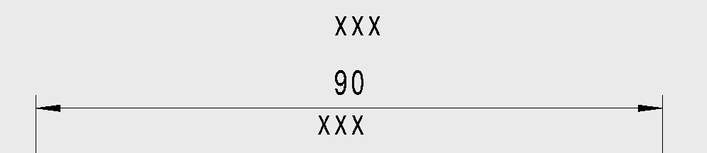

Přátelé, pls. nenašel jsem téma které by to řešilo a v nastavení vlastností také ne :(
Nevíte jestli jde zmenšit vzdálenost u přiřazeného textu na výkrese od hlavní hodnoty? Lépe je to vidět na přiloženém obrázku

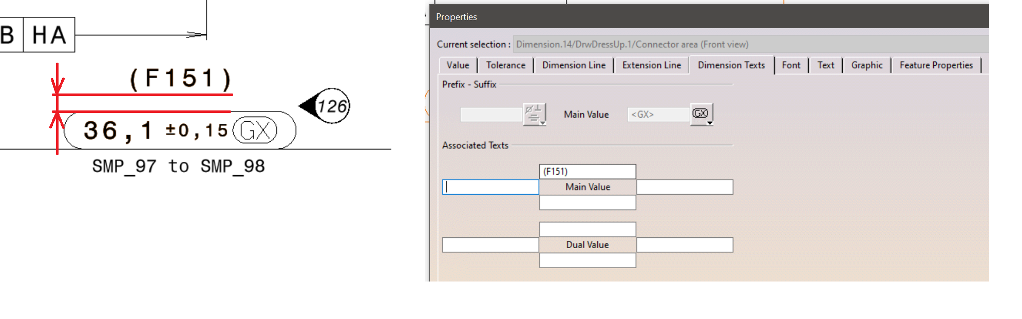

Dobrý den, a nebylo by řešením ten text udělat přímo příkazem text s asociací na kótu?
Pak si ho můžete napolohovat růčo kam chcete a hýbe se s kótou ;)
Ing. Jan Strnad
[#7269] | Publikováno: 22.07. 2025 - 16:32
Uživatel odpovídá na příspěvek #7268:
Zdravím. Takto mam reseny ten spodni radek tedy: SMP_97 to SMP_98
Ale kvuli generovani mericiho protokolu potrebuju mit ten horni text primo soucasti te koty takze proto vyuzivam ten defaultni asociovany text :(

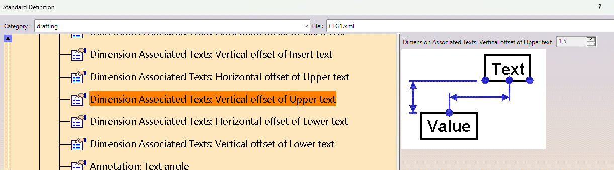

[#7270] | Publikováno: 22.07. 2025 - 16:44
tohle by snad mělo být ono - prakticky jsem nezkoušel....
Stačí změnit standard - je to v sekci ../Dimensions

Dobrý den, díky moc za tip. Je to tam, akorát to máme zamčené a nedokážu ani založit nový standard. Nicméně alespoň vím co mám žádat po spravcích. Děkuji za pomoc
[#7272] | Publikováno: 23.07. 2025 - 08:41
Nakonec jsem to přeci jen zkusil a je to ono. Text odskočí o zadanou hodnotu.
