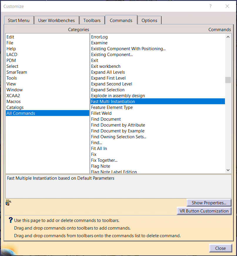

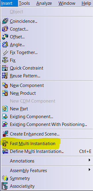

To co hledáte se jmenuje "Fast multi Insantion" - najdete v příkazech - odtud si to můžete vytáhnout na nějaký nástrojový panel, nebo si nastavit klávesovou zkratku ;-)

Paráda, funguje to skvěle, přesně tohle jsem potřeboval, díky.

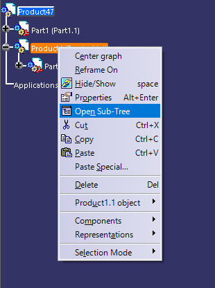

také se může hodit ať už v sestavě, tak v partu používat zobrazení části stromu ve zvláštním okně.

Děkuji, open-sub tree zní jako částečné zjednodušení, člověk aspoň nemusí hledat v těch z různých podsestavách tu, s kterou zrovna pracuje, ale jelikož moc dlouho s jednou podsestavou nepracuji, tak nevím jak moc využiju.
