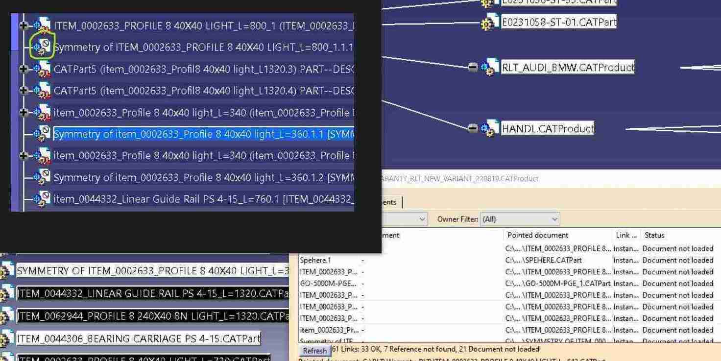

dostat CATParty zpět do sestavy.Pracoval jsem na sestavě a když jsem ji naposledy otevřel tak se mi některé CATParty neotevřou. Zkoušel jsem je v desku opět načíst ani to nepomohlo. Když jsem si jednotlivé CATParty otevřel tak mi tam chyběli úpravy co jsem dělal naposled. Umístění ve složkách jsem neměnil. Problém je že i když si otevřu starší verzi tak je ten samý problém. Můžete mi poradit jak to můžu opět otevřít?
Pracuji v Catia V5 R29.
Miroslav
Screenshot 2022-08-20 140234b.

podle ikony ve stromu se zdá, že komponenty jsou tzv. Unloaded - linky jsou zde v pořádku, komponent je i aktivní, ale byl použit příkaz Unload (úplně vypadne z paměti a nenatahuje se, jen je ve stromu vidět instance). . Nedokážu říct, jek se vám to podařilo, ale jde to snadno vrátit zpátky.
Stačí v kontextovému menu (pr. tlačítko nad instancí) zvolit příkaz Component > Load (pro každý part), pak by se měly opět načíst a zobrazit.
Pokud se vám ještě k tomu neuložily změny, může to být tím, že se ukládalo již v tomto stavu.
