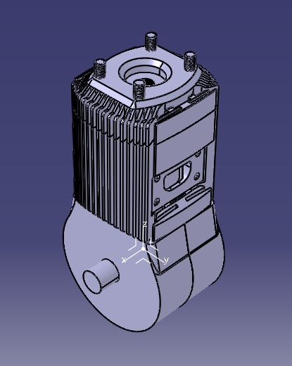

Dobrý den, nevím jestli měla být specifikace v příloze, ale je tam jen obrázek jakéhosi modelu motoru :-)

Ten motor jsem dělal asi 70h, ale to jsem v Catie teprve učil, jinak má to opravdu super provedení a jsem rad, ze jsem to udělal
