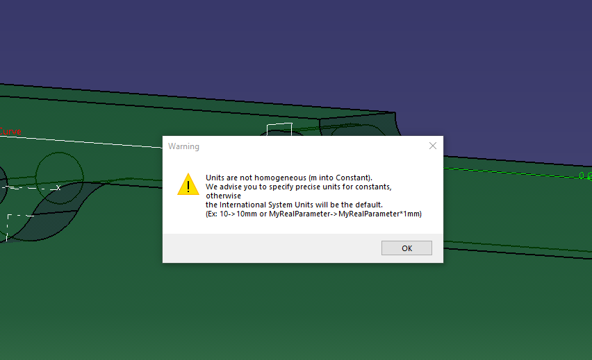

Dobry den
chcel by som si nastavit parameter dlzky ale my vzdy vyhodi chybu ze jednotky niesu homogenne kde sa nastavuju jednotky aby boli homogenne napriklad mm?
dakujem
Screenshot 2021-02-26 080704.p
[#6924] | Publikováno: 26.02. 2021 - 16:09
Dobry den,
aby byly jednotky homogenni, je treba zvolit odpovidajici typ parametru. Pro delku je to lenght' pro uhel angle atd. Pokud je parametr bezrozmerny, musi se provest prepocet, napr. hodnota * 1mm pro delku.
