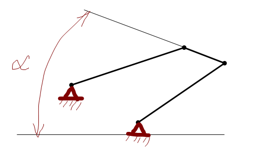

mám dotaz k zadání hnacího parametru u 4 kloubového mechanismu. Sestává se z rámu a třech táhel (2 kliky spojené rotačními vazbami s rámem a jednou těhlicí spojující kliky také rotačními vazbami) viz obrázek.
Jako hnací vazbu lze zadat jakoukoli s těch čtyřech rotačních vazeb, já ale potřebuji zadat jako hnací úhel ten mezi těhlicí a rámem. V mém případě je to úhel otevření kapoty (ty jsou na 4 kloubáku dost často). Vím, že v CATIA4 to šlo.
Jako řešení mě napadlo použít další "virtuální" part a zavazbit ho posuvně s rámem a rotačně s těhlicí, tam potom dát hnací vazbu, ale pořád si říkám, že by to mohlo jít jednodušeji jako v té čtyřce.
ridici_vazba_uhel_tehlice_ram.

to co zmiňujete je jedna z možností, ale asi by to muselo být trochu jinak než píšete. Aby se úhel virtuálního partu shodoval s těhlicí, bylo by to jako na obrázku (ale možná jsem něco přehlédl a jde to jednodušeji.
Druhou cestou je simulace pomocí Laws, kdy místo úhlu otevření použijete čas (např. 1s = 1 stupeň), vytvoříte rovnici pohybu těhlice vzhledem k jakémukoliv jinému commandu a tou rovnicí ho budete řidit v závislosti na čase (čas bude odpovídat úhlu otevření).

Smiřuji se s tím, že to v té "pětce" jednoduše nepůjde. Já to mám vyřešené takto (viz obrázky). Je to samozřejmě principielně stejné jako váš návrh, jen mám tu rotaci zařazenou mezi ty 2 pomocné díly (nestačí jeden jak jsem psal původně).
Tou rovnicí by to podle mne bylo o něco komplikovanější.
CATIA5 už oproti CATIA4 nerozlišuje mezi 2D a 3D kinematikou a umí "pouze" 3D. Podle mne to právě uměla 2D kinematika v CATII4.

Tak ty kinematické díly udělejte jen v "drátu" a schovejte je do flexible componentu (běžná praxe) a na to pak "navlékněte" (dress-up funkce) ty skutečné díly paralelogramu otvírání.
