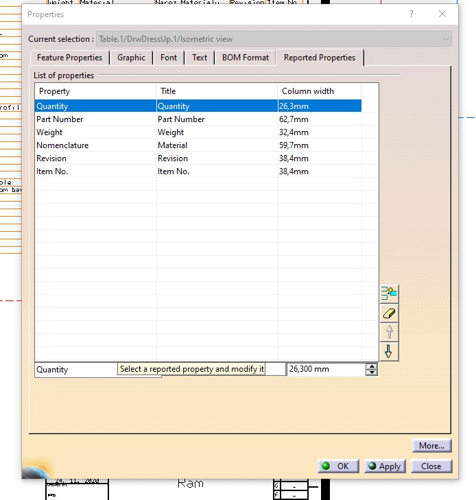

Dobry den
potreboval by som vlozit parameter do tabulky zsupis materialu (Drawings) ale v menu Reported Properties je iba zopar parametrov napr: Weight Part nummer ... ja by som tam chcel vlozit moj vlastny parameter je to mozne? dakujemza rychlu odpoved

formát kusovníku se nastavuje ve standardu výkresu. To je možné buď ručně úpravou příslušného xml souoboru nebo pohodlněji v admin mode (jak na to je popsáno zde na fóru - hledejte admin mode).
Nicméně ani tak tato funkce není nějak zvlášť přivětivá a nevím o nikom, kdo by takto kusovník vytvářel.

Ještě bych doplnil, že pokud nechcete vytvářet kusovník automaticky, ale ručně, jako tabulku, dá se parametr vložit tak, že si rozkliknu buňku tabulky tak, aby se v ní objevil kurzor psaní. Potom v kontextuální nabídce této buňky je položka Atribute link. Když ji zvolíte, dalším krokem je vybrání atributu ze stromu a vybrání z nabídky konkrétního atributu.
Asi to není úplně přesně, co by jste potřeboval, ale může to pomoci...

K tomuto způsobu jen dodávám, že attribute linky se synchronizují je při update celého výkresu.
Pokud pouze změníte hodnotu parametru ve 3D beze změny geometrie (změna tvaru, hide/show čehokoliv, co vyvolá potřebuje updatu výkresu), zůstanou hodnoty v attribute linku na původní hodnotě, a pak se musí použít příkaz Force update v příkazovém řádku.
