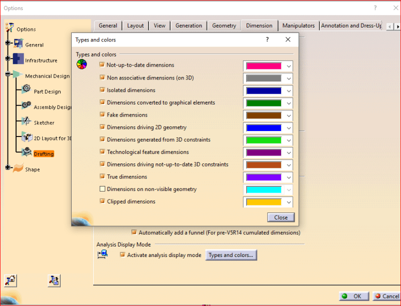

Dobrý den
Nejde mi ve výkresu změnit barva u falešných kót. Zobrazují se mi hnědě a já bych je potřeboval černě. To samé u šedivých kót. Není na to nějaký fígl, kromě úpravy standardu? Dřív mi to nevadilo, tisknul jsem jen černobíle. Ale teď mám zákazníka, co chce barevné obrázky ve výkresu a barevná různorodost kót mu vadí.

Nepomohlo by vypnúť
F65CE6DA-675A-41CE-AA01-69F678
[#6803] | Publikováno: 03.05. 2020 - 21:09
na to stačí vypnout jen přepínač Analysis mode (defaultně dole v liště ikon), pak se kóty přestanou barvit podle stavu (utržená, neasociativní, fake, atd) a budou všechny černé, resp. budou respektovat případně zvolenou barvu.
