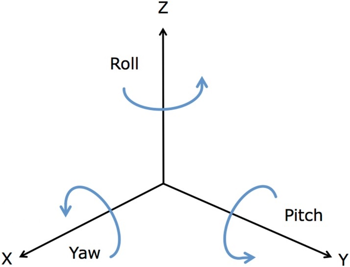

Malá oprava, respektive upřesnění.
Úhly, kterými se zadává orientace Tagu, nejsou Eulerovy, jako je známe z PartDesignu - z - x' - z'', ale Yaw, Pitch, Roll. Tedy rotace kolem os - x - y - z.
Average-roll-pitch-and-yaw-ang
