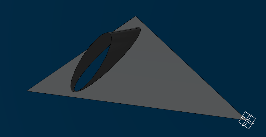

Dobrý deň. Ako by sa mi podarilo vytvoriť škrupinu z plochy, ako je na obrázku?.
shape desgn - thick surface.pn

k tomu slouží funkce Thick surface. Stačí aby plocha byla celistvá a topologicky bylo možné vytvořit offsetovanou plochu. Můžete si to zkusit na klasickém GSD offsetu - pokud projde, měl by jít i Thick surface. U ThickSurface se navíc vytváří i plocha na boku - pro tu platí to samé. Pokud existuje nějaké omezení pro tuto boční plochu, Thick surface se nevytvoří.
Ve vašem případě budete omezený výškou a úhlem nejnižší částí vystupující plochy. Nedokážu odhadnout výšku, ale do cca 1mm tloušťky Thick surface bude fungovat, a vyšší hodnotou už ne. Pak byste musel tmavou plochu udělat primárně vyšší, pak použít ThickSurface a ve finále model oříznout na požadovaný tvar.
