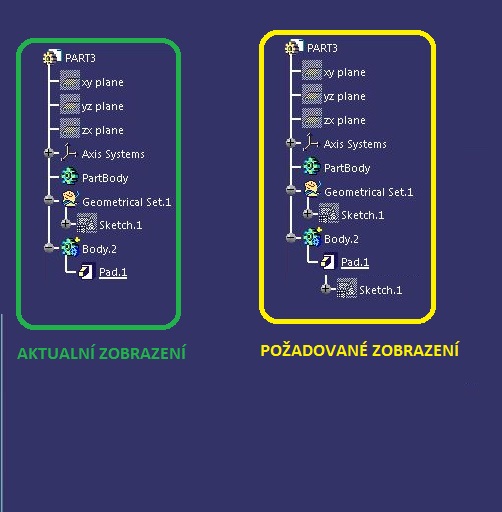

prosím o radu s nastavením zobrazení PARENTS u prvku ve stromě.
Pro vysvětlení přikládám obrázek, jak se mi to zobrazuje současně a jak bych jsem si to přál nástavit.
Předpokládám, že je to někde v OPTIONS, ale bohužel jsem to nenašel.
Dokážete mi někdo poradit?
Díky
Zobrazeni_PARENTS_ve_strome.JP

Asi vám úplně nepomůžu, jen nasměrování - ve vlastnostech partu na záložce product můžete definovat "other properties" a přidat parametr. Předpokládám, že by měl jít vložit parametr typu text (možná type string?) a vložit mu závislost (add formula) na promněné "part number" nebo jiné.. Pokud to pokaždé nechcete dělat ručně, lze na to makro samozřejmě napsat, ale s tím už poradit neumím.

myslím že by to mohlo být to co je u nás zamčené v "Display In Specification Tree"

tohle chování dělá zapnutý Hybrid design. Obecné doporučené je mít ho vypnutý. Na obrázku je vidět Body, které bylo vytvořené se zapnutým HD (drží si vlastnost HD zapnuto), když ho pak vypnete - je žluté.
Dále není dobré, nechávat skicu pro solid v geometrickém setu, protože se při vytváření solidu nepřesune pod operaci solidu (i když se tam zobrazí), ale zůstane i v setu. Když pak dáte set do no show, nebude skica vidět, ani když ji pod operací solidu nastavíte jako show.
