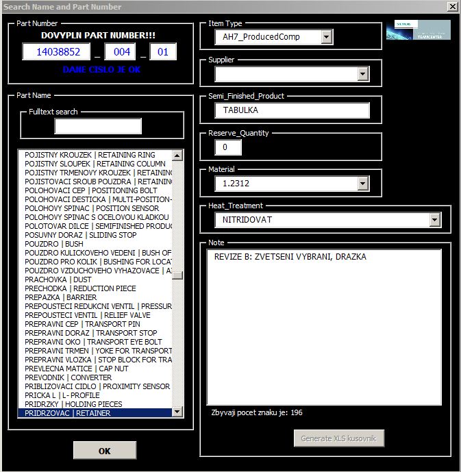

co se týče dalších atributů, tak opravdu jen přes funkci Added Properties. Ty se samozřejmně dají namáhavě u každého partu vytvořit ručně, popř. použit startovací model s již vytvořenými atributy.
My máme u každého partu cca 6 atributů a ty vytváříme makrem (viz. obr.) při založení nového partu - makro vytvoří nové atributy, nabídne seznam povolených názvů, atd.... Zde si dovolím, ale tvrdit, že žádné makro není univerzální a musí být vytvořeno pro konkrétní požadavky - já jsem ho také vytvářel přesně podle našich představ. Makro zároveň vytvoří i v partu parametry, které přes formule spojí s novými atributy a jejich hodnoty se pak hned objevují ve stromě.
Kusovník do excelu jde také samozřejmně přes makro, popř. přes Bill of Material, kde se v Define formats nechají definovat všechny požadované sloupce včetně nových atributů.

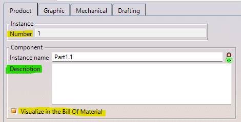

mám vytvořené makro na kusovník do výkresu. Nemohu najít jak ze sestavy vytáhnout vygenerované pozice pro BOM. Můžete mě prosím nasměrovat?
[#7275] | Publikováno: 24.07. 2025 - 07:16
tady se obávám, že v API pro tohle není podpora. Zkoušel jsem v minulosti několikrát dostat se těmto vlastnostem instance, ale jediné co se dá přečíst, je vlastnost DescriptionInst, což je popis Componentu - instance (do kterého by se případně číslo pozice dalo uložit - je drženo na úrovni instance).
Ale Number a stav Visualize in the Bill of material se mi nijak získat nepodařilo, není to přístupné ani jako parametr
